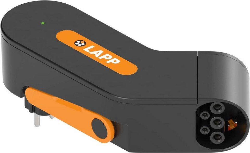

  • Kennt jemand diese Lademöglichkeit?
    Den kannte ich noch nicht. Interessante Teil.
    Ein Ladeziegel ohne Kabel. Spart natürlich Platz gegenüber einem Ladeziegel mit Kabel. Über den Preis kann man trefflich streiten.
    Das hier ist vorbildlich gelöst:
    Das Gerät überwacht die Gerätetemperatur sowie die Temperatur an der Haushaltssteckdose. Wird eine erhöhte Temperatur am Netzstecker erkannt, reguliert das Ladegerät selbstständig die Ladeleistung, um eine Überhitzung zu vermeiden. Als weitere Schutzfunktion für den Anwender ist eine Erdleiterüberwachung sowie das Erkennen von Gleichstrom- und Wechselstromfehlern im Ladegerät enthalten. Solche Gleichstrom- und Wechselstromfehler werden bis 6mA DC und 30mA AC erkannt und abgesichert. Der MOBILITY DOCK ist CE-konform und unter Berücksichtigung der Gerätenorm nach IEC62752 entwickelt und getestet worden.
    Wenn man noch keinen Ladeziegel hat, würde ich so ein Teil vorziehen.
    Ich hab so ein Ladeziegel mit Kabel, der sperrig und schwer ist, aber damit hast du mich nun angefixt. Will ich eigentlich für den Notfall haben.

  • Ja. Wäre eine elegante Lösung, aber doppelt so teuer wie andere 230V auf Typ2 Lösungen. Schade drum.
    Das geht auch deutlich preiswerter.
    https://www.otto.de/p/lapp-dock-mobiles-ev-ladegeraet-fuer-die-haus...
    Bin drauf und dran, das Ding zu bestellen. Meinen original Ladeziegel von VW würde ich dann verkaufen.
    Nachtrag: Gerade bei Otto bestellt. Das ist alles Pettersons Schuld. ;) :)

  • Das Lapp-Ladegerät kann man noch preiswerter beziehen.
    LAPP Dock/Mobiles EV Ladegerät für die Haushaltssteckdose/Notlade Elektroauto-Ladegerät
    Tolle Angebote und Top Qualität entdecken - CO2 neutraler Versand ✔ Kauf auf Rechnung und Raten ✔ Erfülle dir deine Wünsche bei OTTO!
    www.otto.de
    Nachtrag:
    Ich habe das Lapp-Ladegerät bei Otto bestellt und doch wieder zurückgeschickt, weil ich realisiert habe, dass ich den Ladeknochen in über drei Jahren nur 2 x genutzt habe.
    1 x zum Testen und 1 x über Nacht im Urlaub (wobei das nicht nötig gewesen wäre).
    Ich werde das Teil auch in Zukunft wenig bis gar nicht benutzen.
    Aber für alle, die noch keinen Ladeziegel haben, aber einen benötigen, halte ich das Teil für einen gute Alternative zu einem sperrigen und schweren Ladeziegel.
