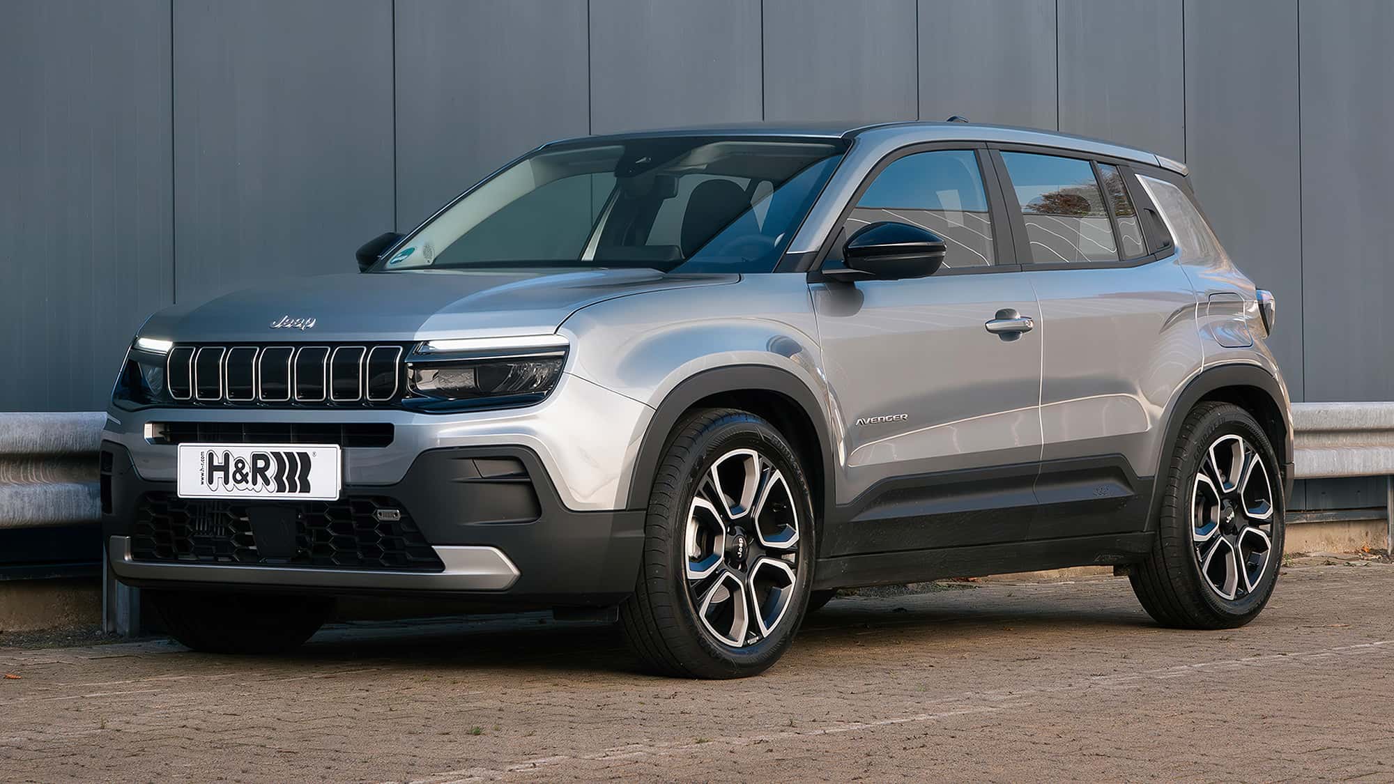

  • Zum Thema Aerodynamik habe ich mich gefragt, ob eine 40-50mm Tieferlegung (von 20cm auf ca. 15cm Bodenfreiheit, mehr brauch ich in der Stadt nicht!) was bringt.
    Werde mal in der Werkstatt nachfragen, was das gesamt so kostet und was da an Typisierung/Eintragung notwendig ist. Ein Gewindefahrwerk (K&W) kostet an Material ca. €1400,-. Tieferlegungsfedern (Eibach) alleine kosten ab € 350,- für den Jeep Avenger. Es bringt (lt. Herstellerfirma) neben der besseren Dynamik und Straßenlage auch was für die Aerodynamik. Die Stirnfläche (2,25m^2) wird etwas geringer, dadurch sinkt der CW-Wert geringfügig von 0,33->0,327 und es gibt weniger Luftverwirbelungen in den Radhäusern und am Unterboden. Ein zusätzlicher Heck-Diffusor (Luftströmungsgleichrichter am Unterboden) sollte auch einen besseren/gerichteten Flow und weniger Todwasser (Reduktion des Gummiband-Effektes: die Verwirbelungen am Heck erzeugen einen Sog) bringen.
