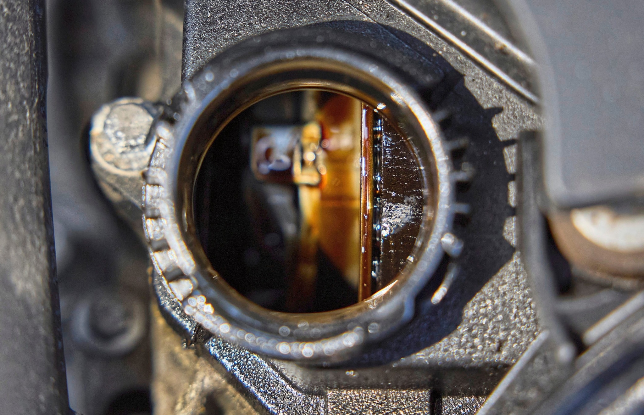

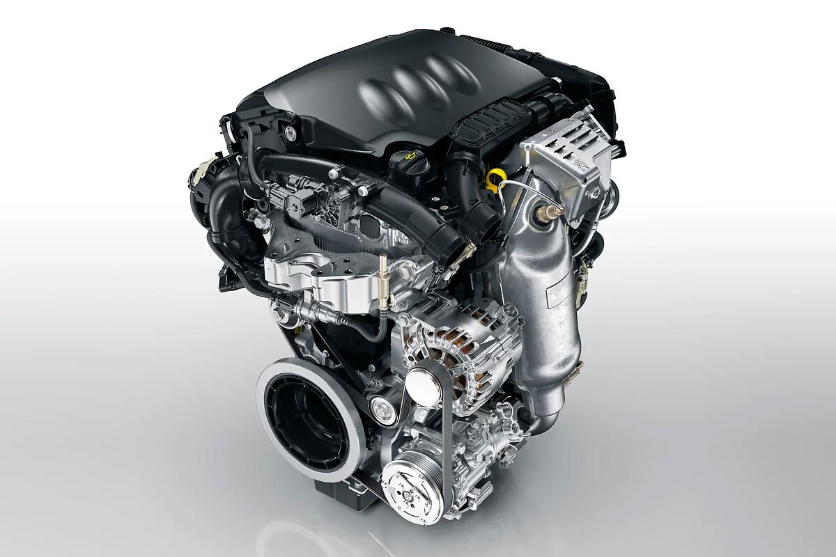

  • Seid ihr euch sicher, dass im reinen Benziner immer noch ein Zahnriemen werkelt? Im Internet liest man überall, dass Stellantis seit der 3. Generation der Motoren bzw. 2023 eine Kette einsetzt. Selbst die Autobild berichtet:
    15-Euro-Prüfwerkzeug kann Motor retten
    Der 1.2 Direct Injection Turbo von Opel neigt zu heftigen Schäden durch einen speziellen Zahnriemen, der im Ölbad läuft. Wie Sie teure Schäden vermeiden!
    www.autobild.de
    (ja, hier beim Opel)
    Ich kann mir nur schwer vorstellen, dass man für Jeep eine Ausnahme macht, weil das in einer derartigen Großserie logistischer Unfug wäre. Deswegen möchte ich mal in die Runde fragen:
    Wer hat ein betroffenes Fahrzeug in Besitz? Könnte derjenige bitte in den Öleinfüllstutzen schauen, ob dort wirklich ein Riemen zu sehen ist und davon ein vielleicht ein Foto posten? (Wie das aussieht, kann man im Autobild-Artikel sehen.)

    mein Avenger Hybrid hat die Steuerkette bereits.
    Österreich Jeep Avenger e-Hybrid Summit 1,2 (EB2LTEDH2) T-Gen3, e-DCT6,
    Granite Grey/Volcano + Panoramadach| bestellt am 8.7.2024 | bekommen am 16.9.2024
    Systemversion: FHW.1.26.33.5 (Stand 30.9.2024)
  • Also kann die Aussage, dass der Konzern 2023 auf Steuerkette umgestellt habe, nicht stimmen.
