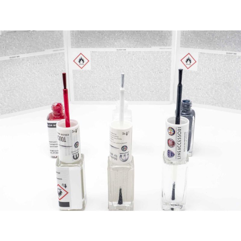

  • Wer hat eigentlich behauptet es gäbe keine Original-Lackstifte:
    Original Gelbton Lackstifte Onlineshop
    Original Gelbton Lackstifte in unserem Onlineshop ✔ TOP Preise ✔ Schneller Versand ➤ jetzt bestellen!
    www.italo-welt.de
  • Hallo Jogi,
    auch in meinem Post unter # 3 hatte ich berichtet, dass ich bei der Fahrzeug-Übernahme meinen Händler nach Lackstiften befragt und zur Antwort erhalten habe, dass JEEP keine Original-Lackstifte mehr anbietet.
    Die muss man sich bei Lackierereien nachmischen lassen. Hierzu wird der exakte Farb-Code (siehe Aufkleber an der B-Säule / Fahrertür) benötigt.
    Ich habe die für meine Beiden passenden Farben nachmischen lassen (2x Farbton je 60ml, 1x Klarlack 20ml).
    Wenn ich mir die unter "www.italo-welt.de" dargestellten Lackstift-Codes näher anschaue, sehe ich zwar gelb oder yellow, aber keineswegs die passenden JEEP AVENGER Code's, z.B. "554" für sen "Sun Yellow"!
    In wie weit die Code's "178 B" oder "824 C" passen, würde ich diese stark infrage stellen.
