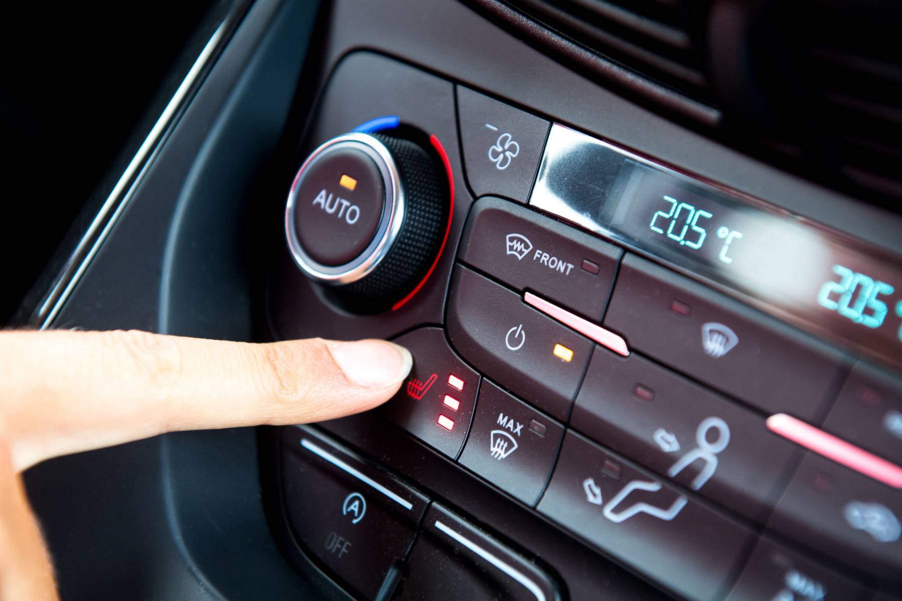

  • Hier noch mal ein guter Artikel dazu.
    Vor allem die Verbrauchstabelle ist sehr aufschlussreich.
    E-Auto-Wärmepumpe: im Sommer und Winter ein Segen | EnBW
    Ein angenehm temperierter Innenraum ohne Reichweiten-Einbußen? Lesen Sie jetzt wie eine E-Auto-Wärmepumpe dabei hilft.
    www.enbw.com
